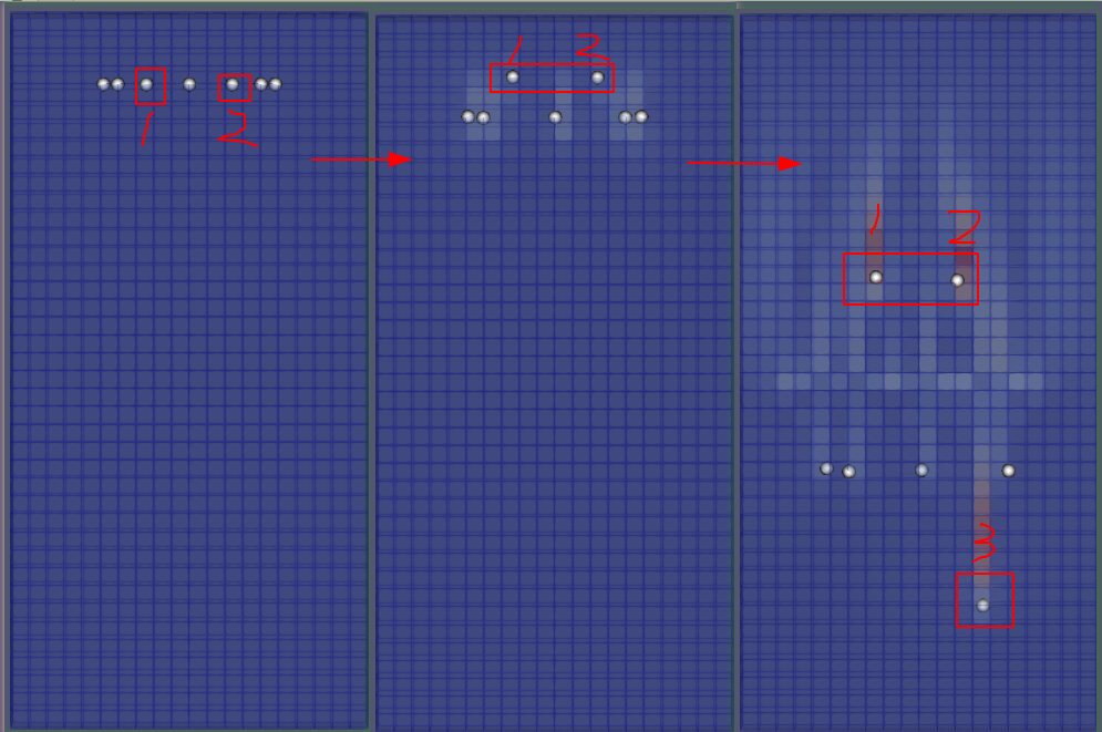

MPPICInterFoam对粒子的模拟结果异常@李东岳 后面我测试了粒径更小的颗粒,发现同等条件下更小粒径的颗粒不会出现上述情况,应当是MPPICInterFoam要求网格体积和颗粒体积的比值比DPMFoam的更高
MPPICInterFoam对粒子的模拟结果异常@李东岳 没有液相时1、2号颗粒也会在初始状态下产生向上运动的趋势
MPPICInterFoam对粒子的模拟结果异常@李东岳 先是颗粒替换成了碰撞颗粒,发现颗粒运动异常,然后使用未修改的MPPICInterFoam尝试,颗粒运动还是出现类似情况,去除液相后的DPMFoam预测的基本符合预期。
MPPICInterFoam对粒子的模拟结果异常我想对
MPPICInterFoam做一些修改,故想用颗粒沉降实验测试一下MPPICInterFoam的求解结果,但是如图所示,颗粒1和颗粒2在其他颗粒下降时发生了向上的位移,而颗粒3在其他颗粒下降到中间位置时有一个突然的加速,网格上显示的时流体的速度。颗粒的注射方式采用的时manualInjection,颗粒的受力采用的都是默认的设置particleForces { WenYuDrag { alphac alphac; } gravity; interface { C -10; alpha alpha.water; } }

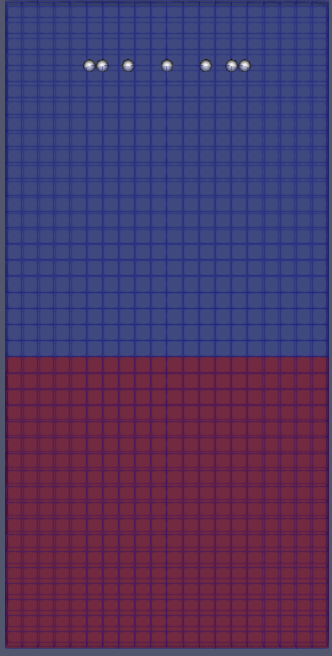

反应器上部分是空气下部分是水如下图所示,transportProperties采用的也是默认设置phases (water air); water { transportModel Newtonian; nu 1e-06; rho 1000; } air { transportModel Newtonian; nu 1.48e-05; rho 1; } sigma 0.07;
单颗粒沉降时颗粒还算正常,但是颗粒一多就会出现这种情况,想问下各位同行有遇到过类似情况吗? -
