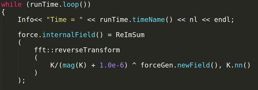

    另外,我也看了下dnsFoam.C的代码,确实在N-S方程中增加了外力项force
    想问一下这一段代码是如何定义force的?
    我认为这个force应该是用来维持湍流的并不是产生湍流,否则没有这一项的话湍流会被粘性耗散掉。如果初始的速度场没有用boxTurb产生随机场的话,而是均匀的速度为零的速度场的话,根本算不出湍流。不知我的理解是否正确?
    这个我还不确定,你可以不用boxturb,然后用dnsFoam算一下他那个tutorial看看有没有湍流出来。
    目前只知道基于快速傅里叶变换,更深的代码还没看 :cheeky:
