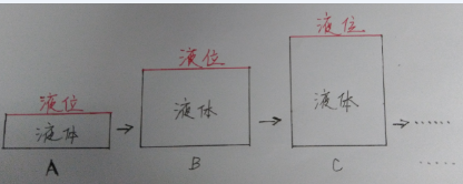

    大家好,我想模拟在一个圆桶内,液位随着时间的推进从圆筒底部不断上升,这个过程很明显会使圆筒内的液体质量不断增加。目前我是把OpenFOAM中的DynamicInkJetFvMesh 做了修改。实现的过程是先建一个高度很小的圆柱体,它的底面保持不动,然后在每个时间步内将圆柱体沿高度方向拉长,实际上就是把网格的体积增大,但网格的数量保持不变。但是我看到李东岳老师关于PimpleDyFoam有这个公式:0_1507510624362_1507510543(1).png
    所以这个公式是说我目前用的网格数量保持不变的动网格无法实现圆筒内液体质量的增加吗?
    你这个都不需要求解器计算了,直接移动网格点的位置就能够实现。不过这个过程是要干什么?
    动网格算法的一个经典测试是质量不变,或者说液体完全静止,但是网格运动,来看网格运动对静止的液体是否有影响。你这个液体随着网格增加而增加,可以直接移动网格点,液体也成倍增加。完全就是你的纸画的那个过程。
