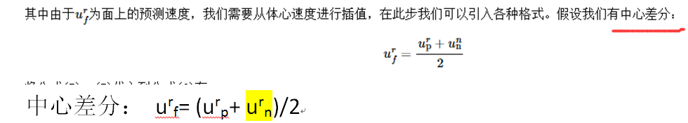

    0_1459048045491_中心差分.png (icoFoam解析,公式7) 中心差分不应该是这样吗(都使用同一时刻的速度,黄色标记部分),为何icoFoam使用 要预测的时间步的速度 和 当前已知的时间步上的速度 进行平均?
    在 中回复了 hongfu2233 最后由 编辑
    @hongfu2233 首先我建议你看网页版,公式书写更规范并且随时更新一些小问题。预测速度$u^r$和当前时间步速度$u^n$是互相匹配的,实际上都是n时间步的速度。可以使用你的公式。但通常,教材里面用n表示已知时间步的量,如果用$u^n_p$表示要求的p点速度,有点混乱。
