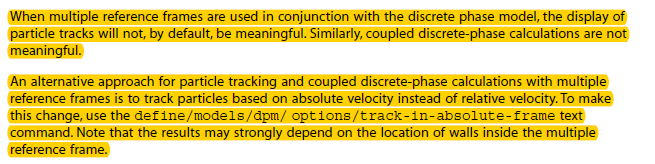

    @深海矿工 0_1516069233046_QQ截图20180116102025.png coupled wall 会有两个壁面的 matching 会不的

    怎么上图片的?? 给你看个图

    @邙山老王 看图
