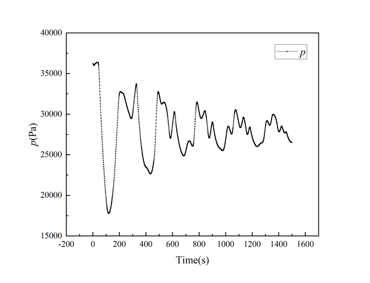

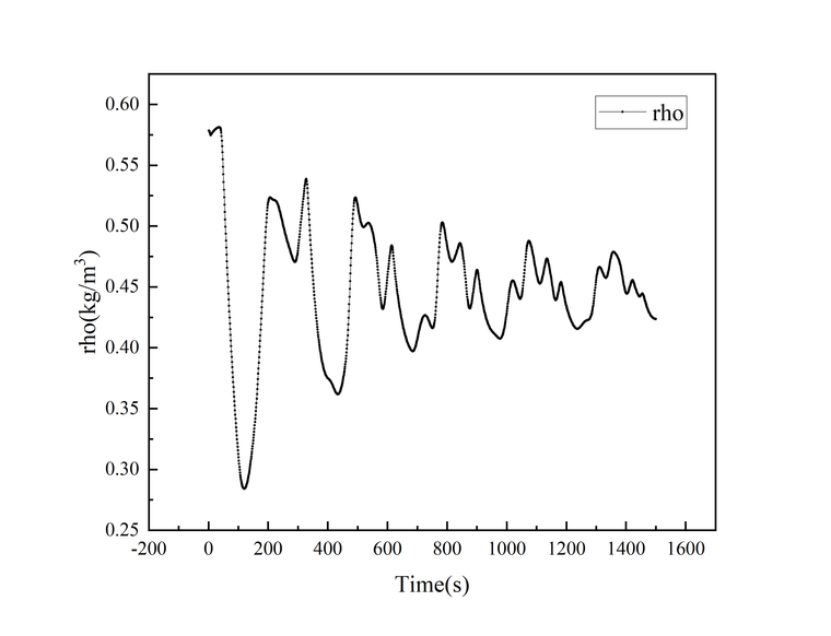

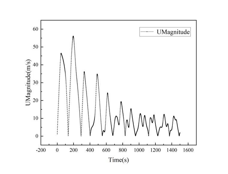

    lyc
    @李东岳 在 piso和pimple 中说:
    数值稳定性
    李老师您好,我在用buoyantPimple求解器的PSIO模式计算流场压力、密度和速度出现明显的数值振荡,就是随时间步长周期性振荡发展,但是振幅确实是一直在减小的,可否理解为这就是数值振荡问题,通过调整PIMPLE求解器外部动量预测修正次数转化为PIMPLE增强稳定性?
    计算时序图如下:
