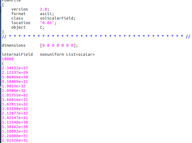

    @李东岳 调到1W也试了下,更夸张,浓度的数量级吓人,这次换成linear离散,东岳老师,有时间请在论坛中专门开一个帖子讲一下离散格式的选取,给初学者一个大方向的指导。另外请帮我看一下问题所在,算例和求解器发您微信还是?0_1513818827263_K5B6_QD[B%9$P53_G6)47]S.png

    你把算例压缩下,然后发给我邮箱。目前我的机器上只有openfoam-5.x。

    我看了一下,你有一个自己的求解器,我并不是很了解你这个求解器,如果debug的话也可能不清楚你这个的问题所在。你用openfoam自带的求解器尝试过没,有问题么。
