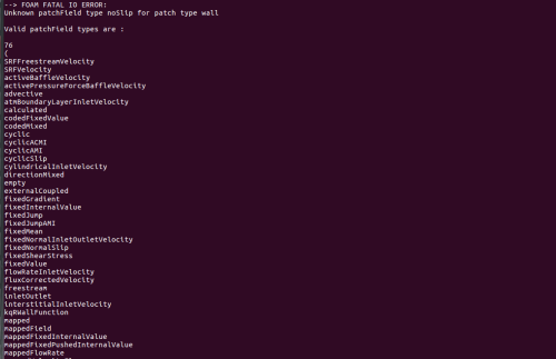

    我想使用一下noslip,这个边界条件。结果发现报错了,出错了的原因是:没有这个边界条件。我想请问一下,是不是需要安装什么东西。请大家帮帮忙,感激不尽。

    改成 noSlip ?
    贴一下log,用的哪个求解器?

    0_1516506159603_2018-01-21 11-39-16屏幕截图.png @yuan @李东岳

    @openfoam之战五渣 这个 log 给的信息太少了,确实是提示没有这个边界,但不清楚什么原因。我用的是 5.x 的版本,软件自带的所有求解器都包含这个边界的(通过求解器命令加 -listVectorBCs 选项显示)。你给一下你的软件版本和求解器吧,最好把调用这个边界的部分文件也给一下。

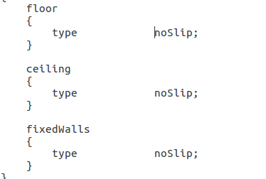

    @yuan 版本用的3.0.0 求解器是buoyantBoussinesqSimpleFoam0_1516517526875_2018-01-21 14-51-16屏幕截图.png

    @openfoam之战五渣 3.0.x 版的 OpenFOAM 里你用的这个求解器确实没有 noSlip 边界,如果要用的话可能要更新下 OpenFOAM 版本了。4.x 和 5.x 里都有的,你可以看下自带的 hotRoom 算例,从 4.x 开始默认就是 noSlip 边界了。
