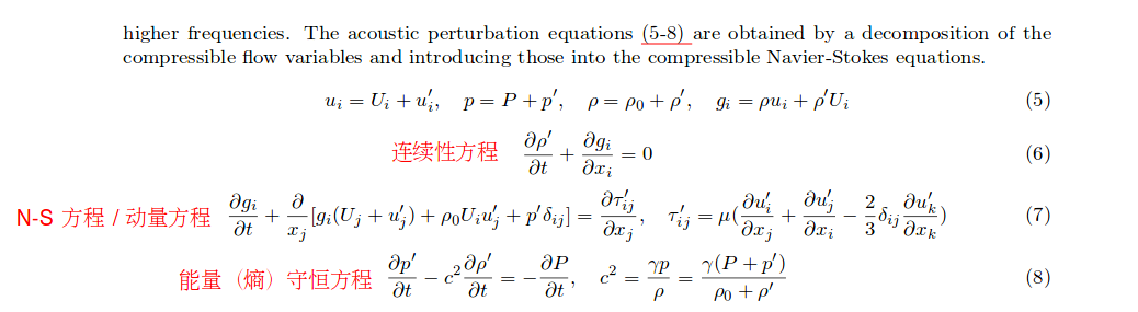

    上次的问题解决后,面临这个新问题,最近也找了三角函数的定义,但都是关于边界条件的定义,没有明确的类似案例。
    总的公式仍然是:0_1518392340331_Screenshot-2018-1-31 DTU-1 pdf.png

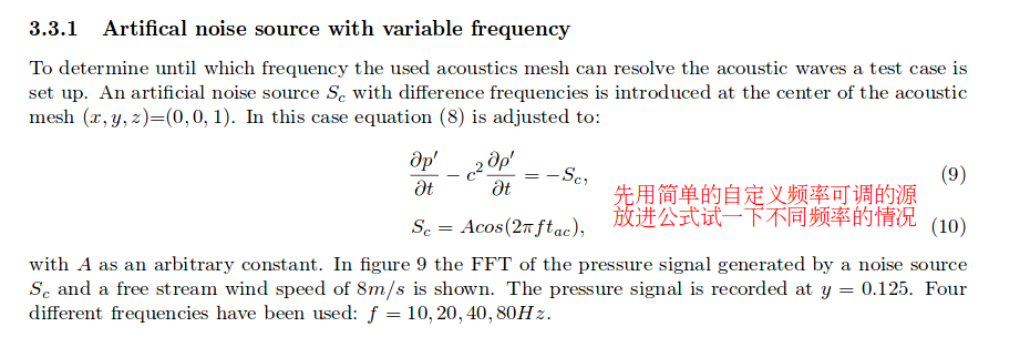

    只是公式8中的源项换了,换成了:
    我已经写好程序去找到这个网格,

    但是如何在定义三角函数源项以及在网格中添加该源项仍然难。如有了解,希望提示一下。谢谢!

    我一开始没看明白,是因为你这个公式里面的符号跟一般书上的不一样。
    1. 看上去你这里的u'反而是average量,U_i才是湍动量。是么?
    2. 公式7的雷诺应力tau是不是少了一项,2/3Kdelta_ij?
    3. 你的意思是只在某个cell上套用公式9,其他cell继续用公式8么?
    4. 我对能量方程不是很熟,公式8里面有P和p',这就是两个变量了,你是不是还用了一些别的closure law来表达P变量了?

    但是建议做个sourceMask,能量方程可以写成
    \begin{equation}
    LHS=-\frac{\partial p}{\partial t}\times (sourceMask-1)-S_c\times sourceMask
    \end{equation}
