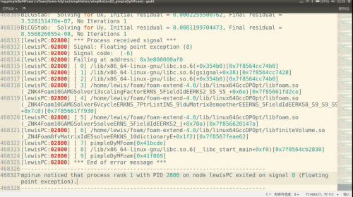

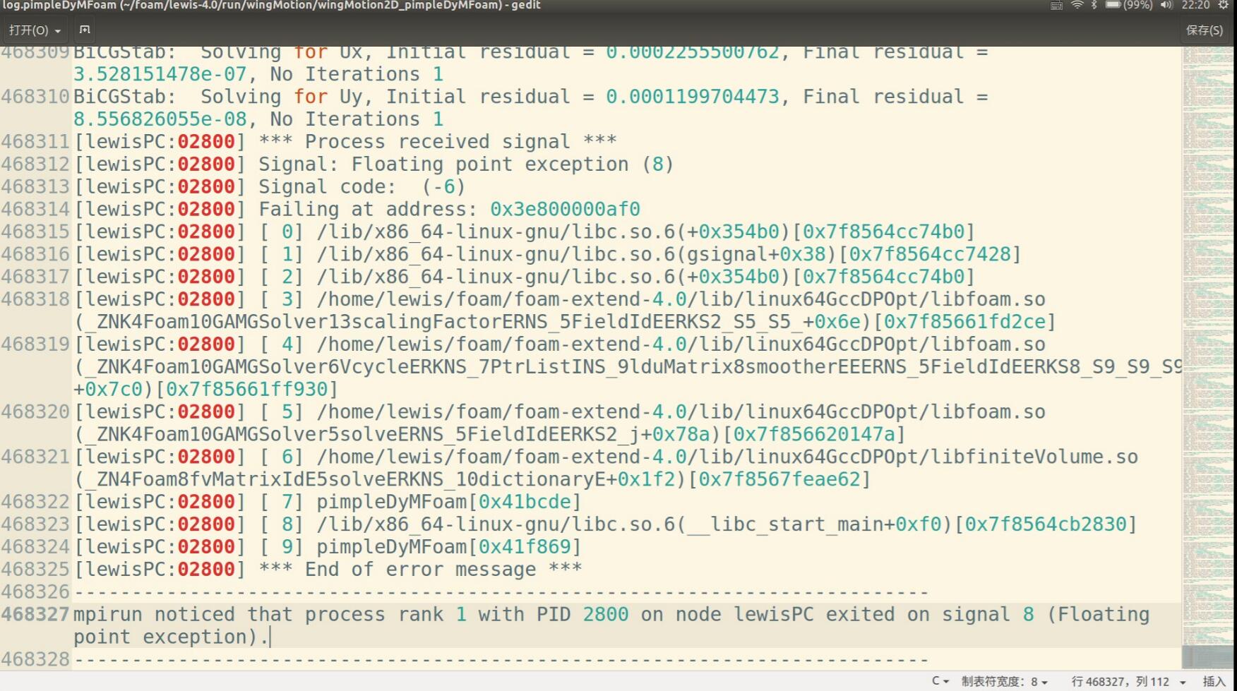

    三核计算tutorial自带的wingmotion算例,算了几次在一个小时后出现如下图所示的error,看数据都收敛着,是计算器配置的问题?

    有前辈说是除0导致的浮点数溢出,可是发生在哪里呢
    自带的wingmotion算例
    自带的?自带的不应该出错啊。你这个就是发散了,看不出来原因。

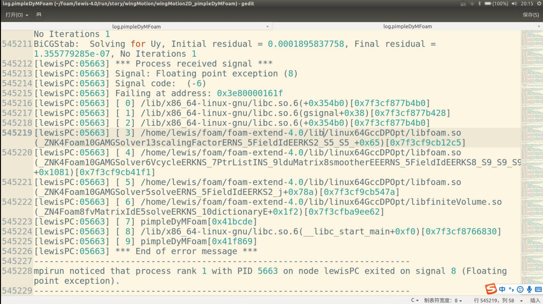

    @李东岳 extend4.0里自带的算例,直接走的./Allrun
    我运行了下OpenFOAM-4.x下面的算例,直接Allrun,跑了700000行没问题,我看你那个540000行就出现问题了,你要不要试试OpenFOAM-4.x的算例。

    @李东岳 ok,我来尝试下
