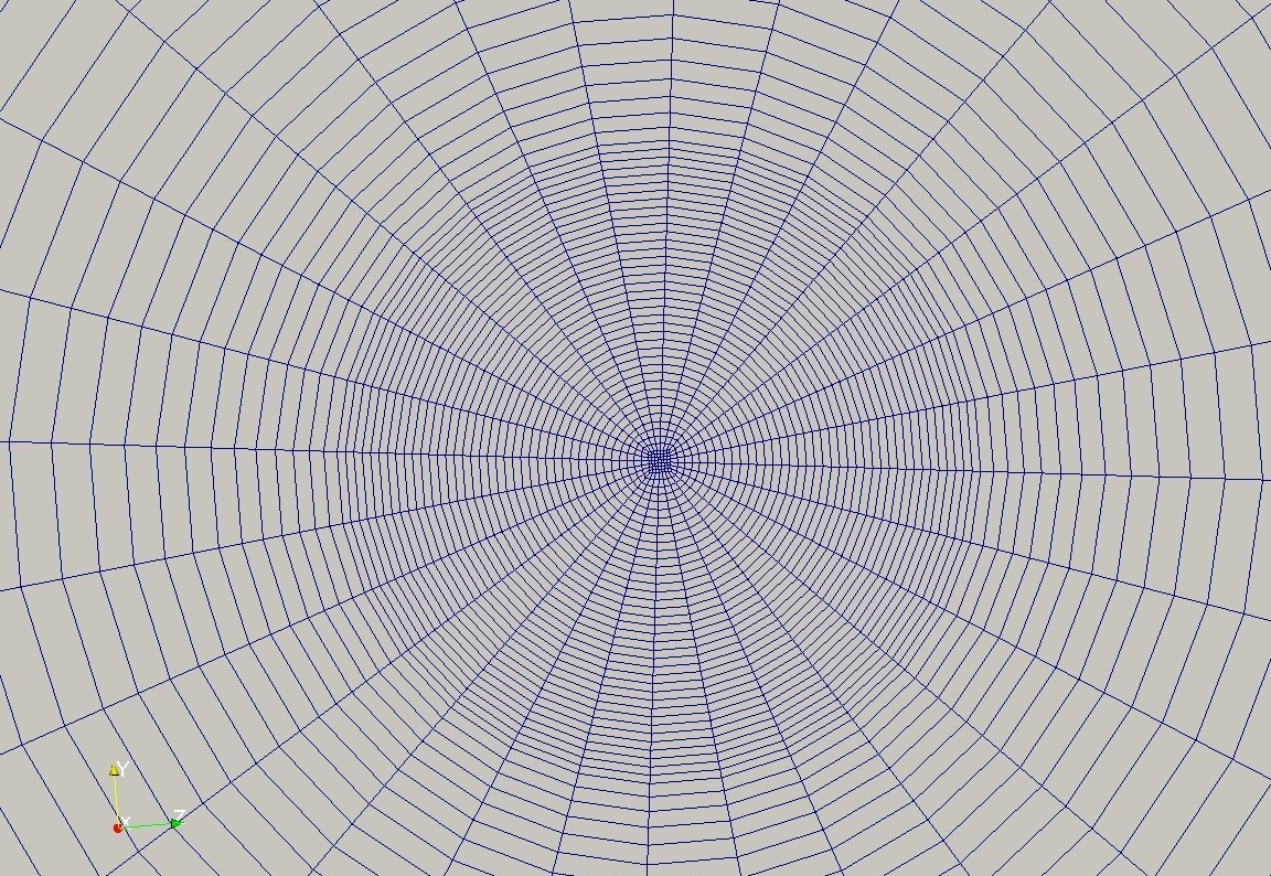

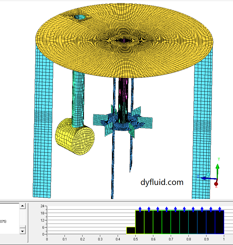

    出于想减少一些计算量,我用ICEM中refine功能画了如下图的网格,即从中心到外围在周向有一定的加密,保证足够小的网格,但是这个网格在用fluentToMesh导入OF4x时报错了,并且错误信息不明确,请问有大神有类似的尝试么?
    由于ICEM的网格不能成功导入,我尝试用OF中的refineMesh进行加密,原图如下,
    但是尝试了好多次,都无法让refineMesh明白只在周向加密。还请大家不吝赐教。
    谢谢
    refineMesh: refine cells in multiple directions,目前他不能这么处理。
    为何不可?我都是这么处理的。什么错误

    @东岳 李老师好,您这个网格也是节点不能对应的么?因为中金太密了,我看不清楚,是和图1类似的网格结构么?
    是的,一样的,这种圆柱都有这样的问题。感觉好像你的ICEM网格没有处理好。
    Z 1 条回复 最后回复
    Zhong-combustion
    @东岳 好的,李老师。我仔细看看ICEM。
