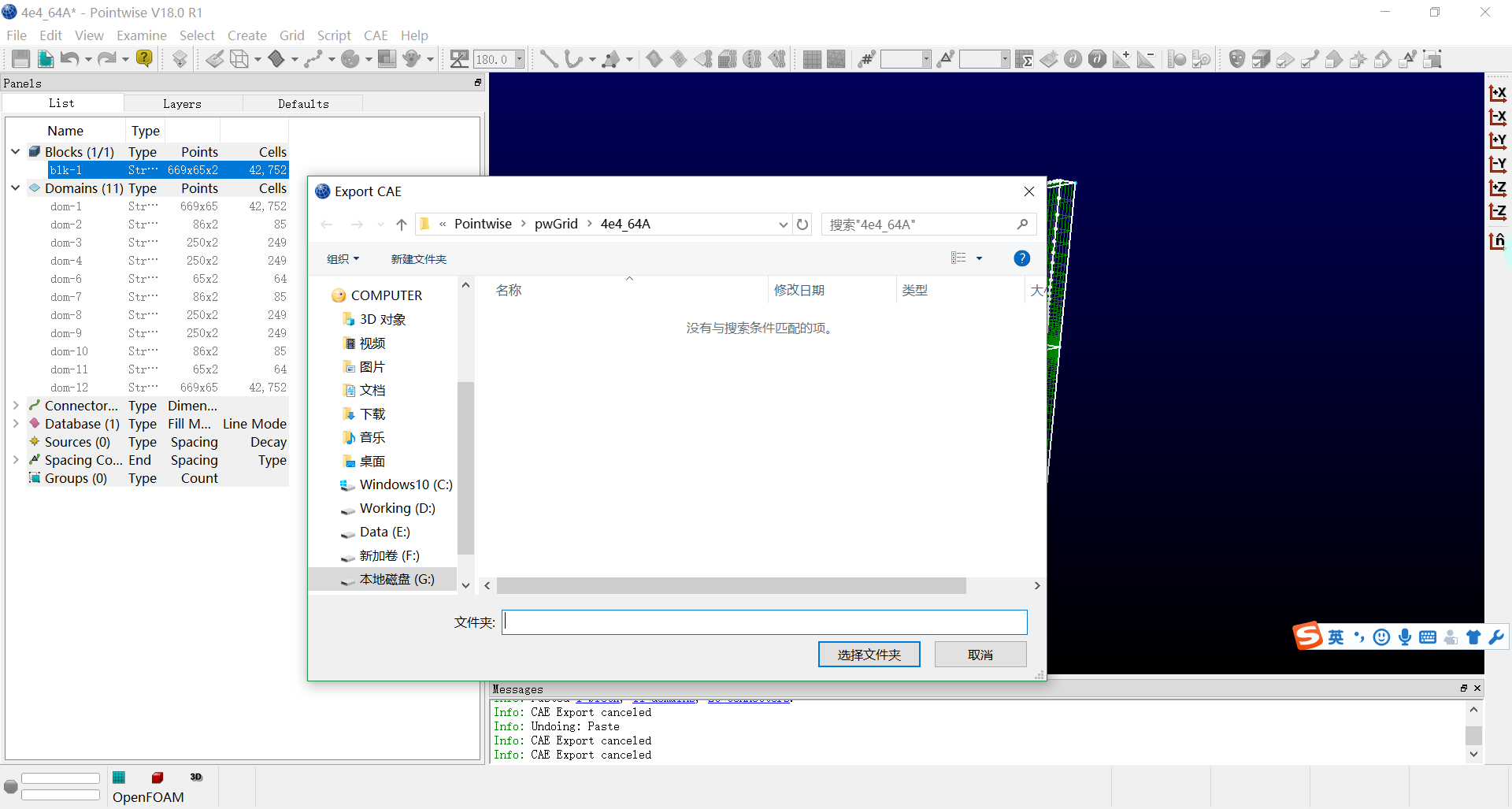

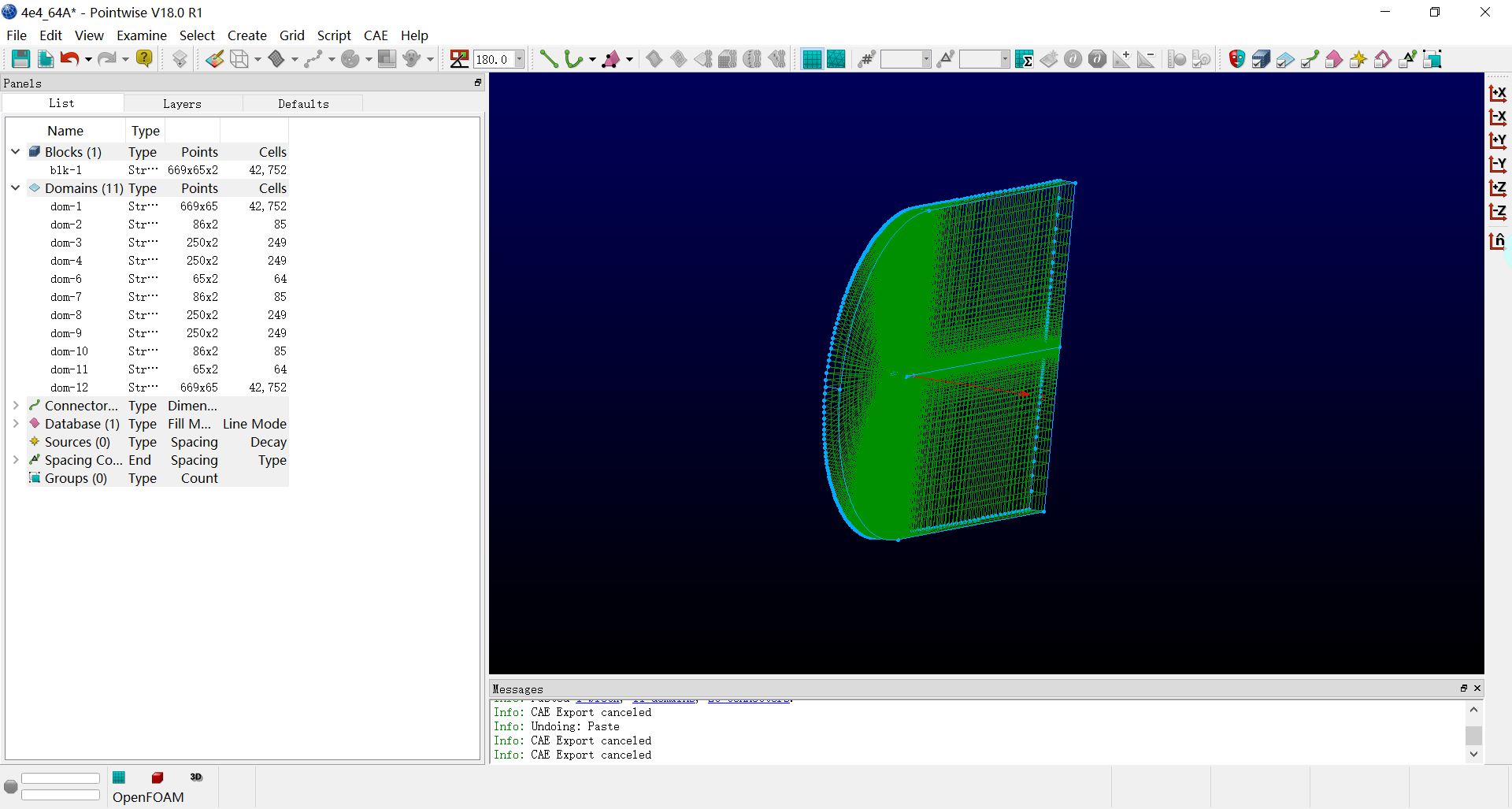

    在pointwise下画的网格,求解器是OpenFOAM,block从domain直接translate来的,选中block输出CAE是选择文件的窗口,不能直接输出是什么原因?边界条件和Volume condition也都设置了0_1523603524180_1.png 图片地址)0_1523603540109_2.png 输出为ANSYS fluent就可以,但再转成openfoam竟然出现了负体积,是按从网上找的教程画的,研究对象是2D,有没有前辈指导原因

    问题解决了,建立一个folder就好了,直接用openfoam格式,运行没有出现负体积问题,看来转换的过程容易出问题
