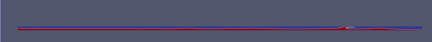

    请教一下,使用interFoam入口设置了液体流速(1 0 0)和气体流速(20 0 0),经过模拟并没有液体表面没有波动产生。
    M 1 条回复 最后回复
  • M 离线
    M 离线
    mohui
    在 中回复了 winsway_zero 最后由 编辑
    @winsway_zero 这个有实验证明一定会有波动吗?我看流速并不是很高,不容易产生K-H不稳定性波吧
    winsway_zeroW 1 条回复 最后回复

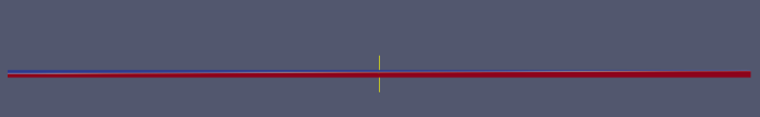

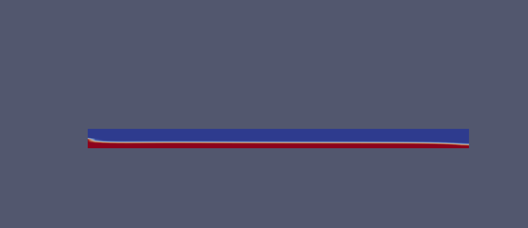

    @mohui 这个尺寸过大了高是1m长是20m.后面我把尺寸改小了(0.1*10)以后可以得到波。
    (流速Ug(10 0 0)Ul(1 0 0)).
    (流速Ug(1 0 0)Ul(10 0 0)).
    因为想模拟管流条件下(这是个二维模型),两相不同流速下会产生不同的流型的状态。从结果来看并不是很合理。以下是边界条件设定。
