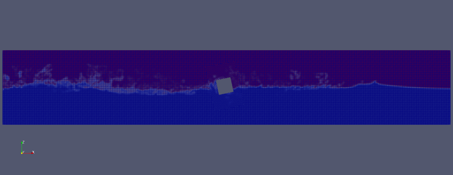

    wzlr2023
    @maoyanjun_dut 前辈你好,请问您现在还做这方面工作吗?我根据您文章的第二种思路,用v2206编译了一个overMultiphseInterDyMFoam,编译成功了,但是跑了一个算例有些问题,边界层混乱,如图
    图片.png请问前辈知道为什么吗?
    M 1 条回复 最后回复
  • M 离线
    M 离线
    maoyanjun_dut
    在 中回复了 wzlr2023 最后由 编辑
    @wzlr2023 我看你这个算例里只有两相流,正常用 interFoam足够了。这个相关资料还挺多的。这个多相流的求解器正如我前面所说我没有去验证其是否可以正常求解。就你这个算例来讲,里面涉及到了六自由度运动求解。造成两相交界面求解发散的问题也可能是六自由度求解引起的流场发散。建议可以先设置一个简单的动网格算例,如动边界造波来验证多相流求解是否稳定。如发现是多相流求解出问题了,欢迎进行补充修正。
