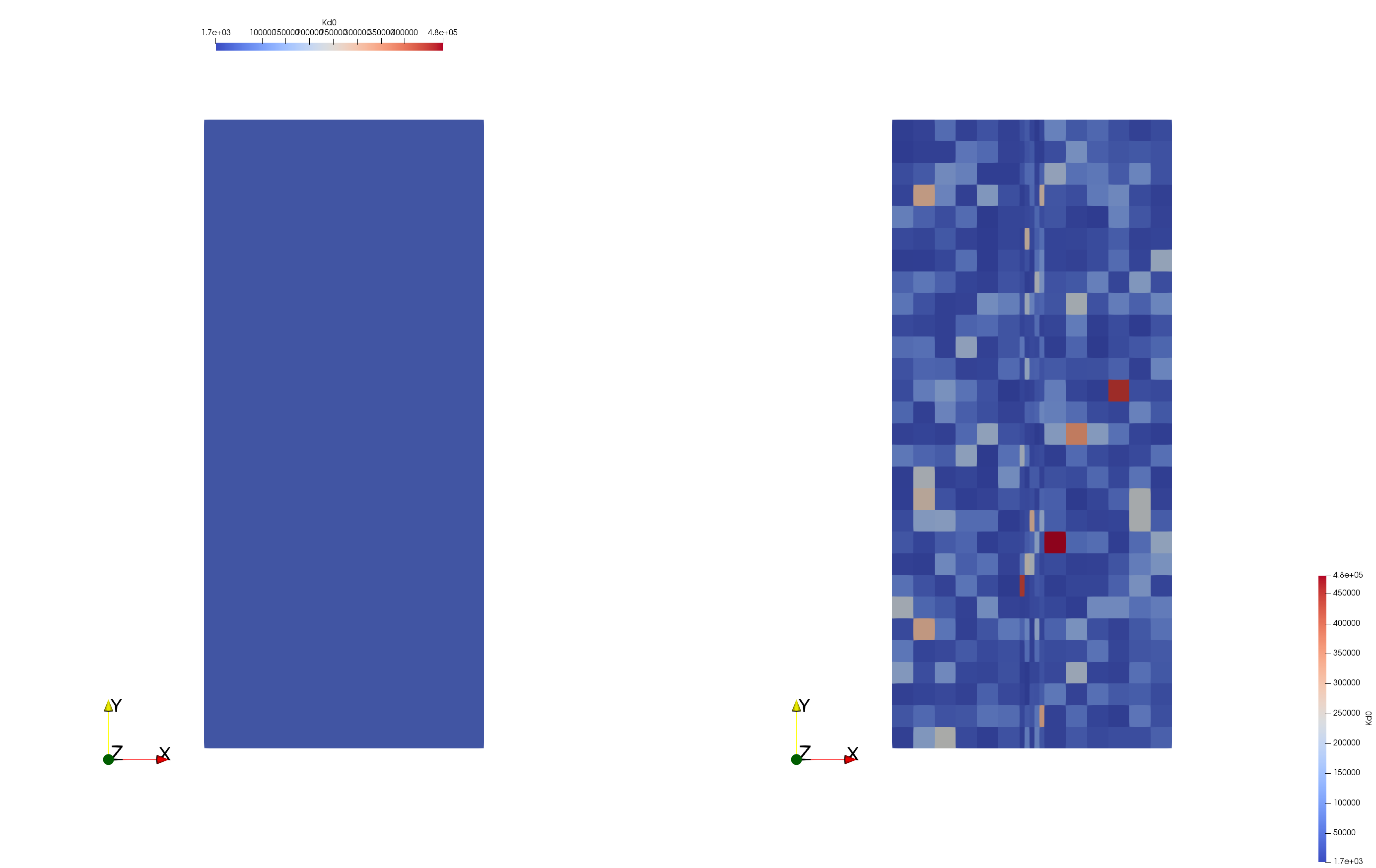

    参考 http://dyfluid.com/docs/multiphase.html 拉格朗日模型下的速度存在精确解。在OpenFOAM中也植入了analytical,和Euler格式,后者对应的是欧拉隐性时间积分。在analytical做积分的时候,需要时间步长非常小,否则会导致速度过大。Euler格式也需要保证时间步长较小,但远大于analytical的时间精度要求。另一种方法是欧拉显性,目前在OpenFOAM中没有植入。
    下图中为使用Eulerian-QBMM计算的鼓泡床,左图为使用analytical时间步长为2e-5的$\Kd$值,右图为使用analytical时间步长为5e-3的$\Kd$值。区别只在于时间步长。
    右图由于时间步长过大,导致粒子速度过大,进而雷诺数过大,进而$\Kd$过大,反过来进一步的影响粒子速度。
    若要测试,也可以通过DPMFoam模拟单个颗粒的运动,只包含重力,同时测试analytical在不同时间步长下的结果。
    同时需要注意,这里不是说analytical不准确,而是需要注意调用analytical的时候关注下对应的时间步长。
