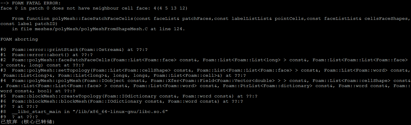

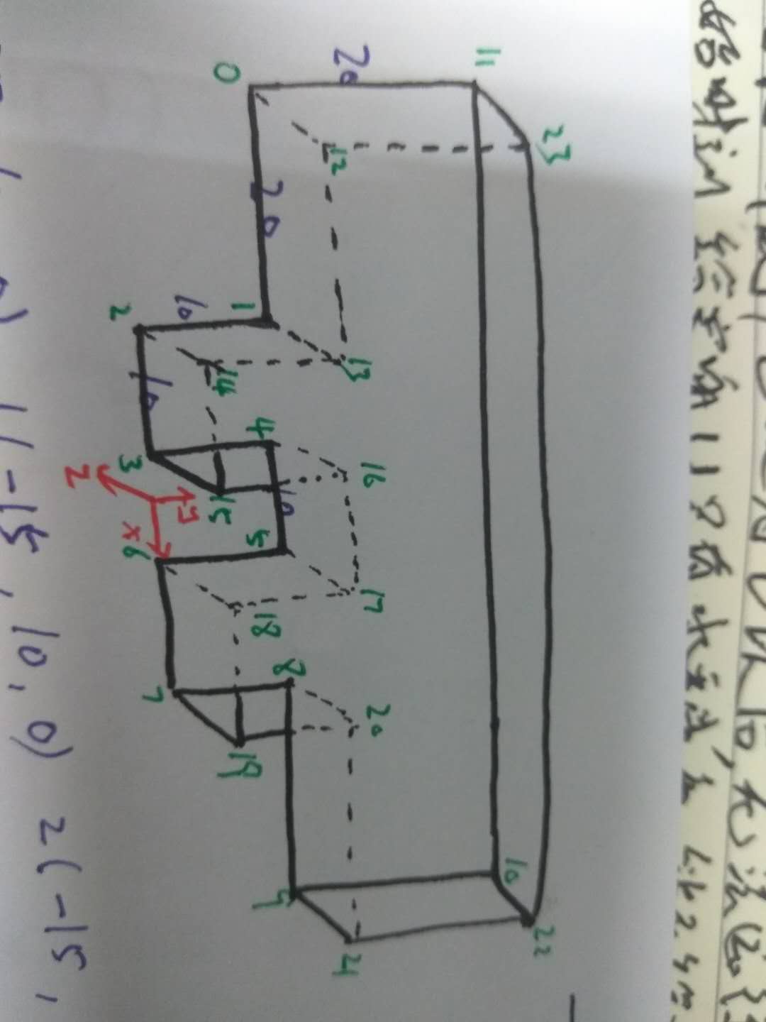

    0_1527250626841_微信图片_20180525201654.jpg 我想建一个如图的计算域,但在执行blockMesh时,总是出现如下错误,有人知道原因吗?
    我也在google上找了类似的问题,出现这种错误大多原因是block的编号不对,点的顺序不对,但改了好几次还是不对。。。有人遇到类似问题吗?求指教!下面是我的blockMeshDict文件内容:

    @calrel
    hex可以这么复杂吗?我看教程上hex只有八个顶点,你可以试试把整体分为7个hex
    倒是可以仔细研究下,但是blockMesh这个东西复杂网格处理起来非常复杂,你这个用第三方可能更好,虽然有违背开源的精神 :xiezuoye:
    calrel
    在 中回复了 Izumi 最后由 编辑
    @izumi 嗯,试了试,貌似还真是这个原因,谢谢!
