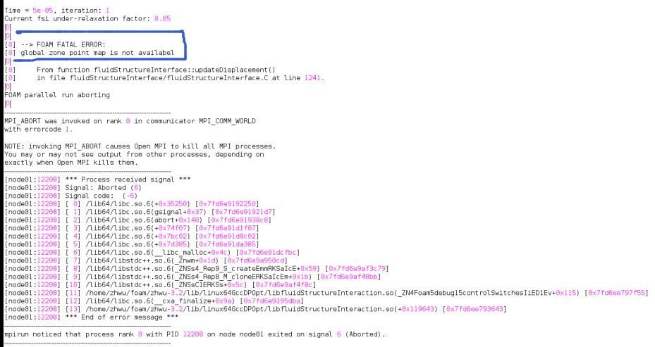

    @影川风 你好。我最近才开始用fsiFoam,发现无法进行并行计算,请问你成功了吗,可不可以分享一下如何用fsiFoam进行并行计算
  • 炎 离线
    炎 离线
    炎冰灬灬
    在 中回复了 buaa_hgj 最后由 编辑
    @buaa_hgj 你好,我使用的是foam-extend3.2,请问fsiFoam该如何进行并行计算呢
