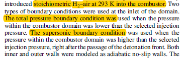

    0_1530088715580_边界条件.png 如图,文献的意思是燃烧室压力大于喷注压力用总压边界条件,反之使用超音速边界条件.请问这如何实现啊?
    这是俩个算例还是自动实现两个边界条件》?

    自动实现的

    请问版主解决了这个边界条件的问题吗?

    时隔多年,没想到在这遇到孟前辈,老师让我复现你的RDE数值模拟的论文,入口边界用swak4Foam完美解决了,出口边界你论文中提到的无反射边界条件该怎么设置,waveTransmissive这个边界条件可以自动实现超音速和亚声速转换吗
