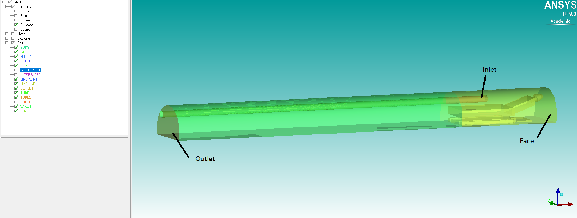

    大家好,刚来到OF这个大家庭。 想请教一下朋友们, 我想模拟一个巷道 有进风口,出风口口,中间有一面墙扩散气体。先用的simpleFoam跑到稳态的流场。然后想跑Scalartransport的浓度场。如何设置面源的速度场和浓度场边界呢? 如果只知道扩散面的浓度的话?
    如果能给点建议,不胜感激。

    @东岳 东岳老师您好,刚出差回来看到您的回复晚了。 是这个样子的, 我想模拟不同风速对面源扩散气体的稀释作用。现在查找文献只能查到气体的扩散系数和气体的浓度(假设扩散至空间的浓度为10mg/m3)。可是气体的扩散系数很小,靠扩散远远达不到10mg/m3的浓度. 之前试着用toposet设置了浓度为定值(10mg/m3)的面源,但扩散效果还是不明显。 如果按照您建议的处理该怎么做呢? 刚上手OF,还请麻烦您稍微详细的指导我一下。
    你这个更像是设计问题。如果物理上靠扩散远远达不到10mg/m3的浓度,那应该靠对流的作用。具体效果如何,还取决于你的几何。只能建议更改几何看看在什么情况下效果最好。看起来像拓扑优化了。
