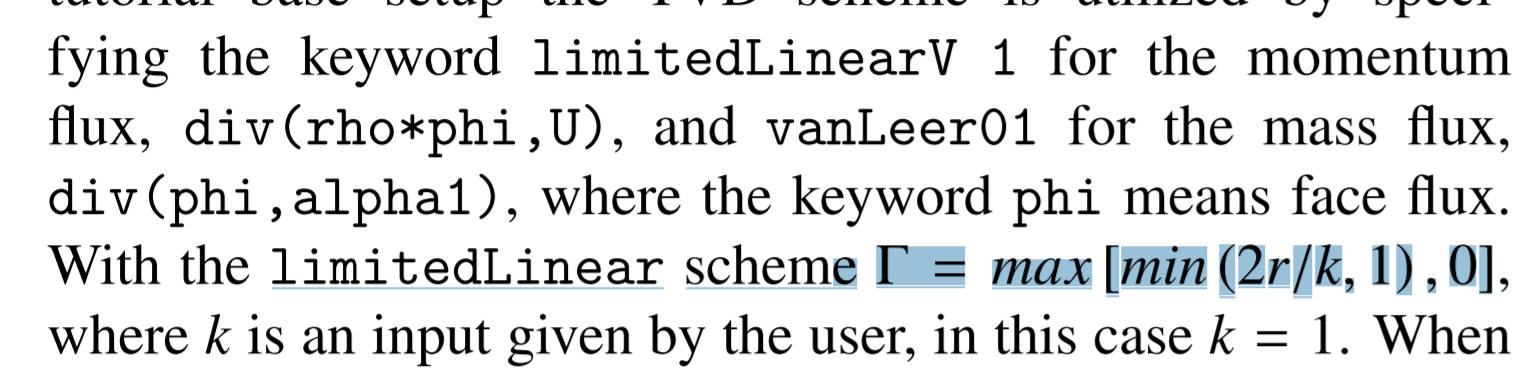

    @东岳 今天刚好在看limitedLinear格式,后面的数字貌似指的就是这一串,max(min(2r/k,1),0)
