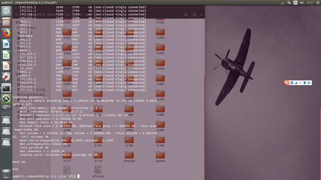

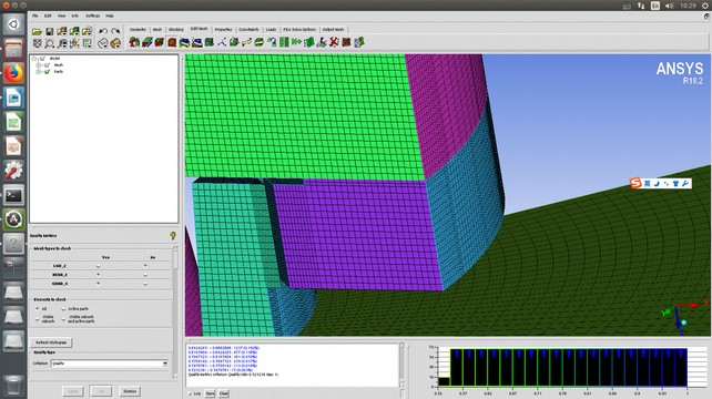

    用icem生成的结构化网格,网格质量已经很好,且边界条件设置在其他算例中已经验证过是可行的,但是在simpleFoam中还是会出现epsilon超限的问题,在openFoam里好像没有对k和epsilon进行限制,请问是否能在of里添加对k和epsilon的限制,或者有没有其他的解决办法呢
