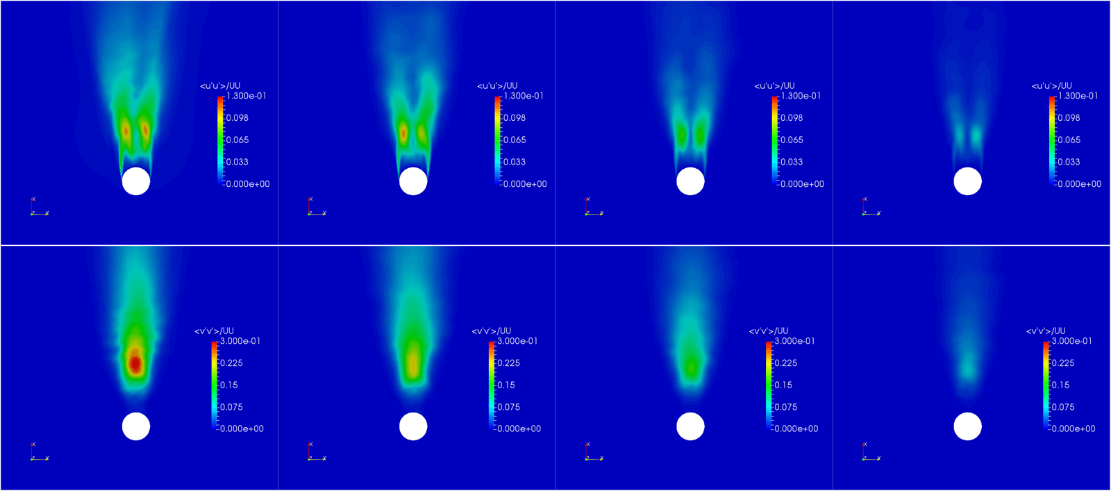

    random_ran 大神
    只要得到了速度场随时间变化的数据,你自己就可以求出雷诺应力。
    雷诺分解就是把瞬时速度重写成两项:时均速度与速度的波动(瞬时速度减去时均速度)。用公式写出来就是:
    \begin{equation}
    u = \bar{u} + u^{\prime}, \
    v = \bar{v} + v^{\prime}, \
    w = \bar{w} + w^{\prime}.
    \end{equation}
    把雷诺应力的定义及其展开形式:
    $$ \tau_{ij}^{\prime} \equiv \rho
    \begin{bmatrix}\overline{u_x^{\prime}u_x^{\prime}}&\overline{u_x^{\prime}u_y^{\prime}} &\overline{u_x^{\prime}u_z^{\prime}} \\ \overline{u_y^{\prime}u_x^{\prime}}&\overline{u_y^{\prime}u_y^{\prime}} &\overline{u_y^{\prime}u_z^{\prime}} \\ \overline{u_z^{\prime}u_x^{\prime}}&\overline{u_z^{\prime}u_y^{\prime}} &\overline{u_z^{\prime}u_z^{\prime}}
    \end{bmatrix},
    其中 (举个例子),$ \overline{u_x^{\prime}u_y^{\prime}} $的意思是 $u_x^{\prime}u_y^{\prime}$ 的时均值。
    具体的算法 ($ \overline{u_x^{\prime}u_y^{\prime}} $) 就是:
    1. 计算 $\overline{u_x}$
    2. 计算 $u_x^{\prime}$
    3. 计算 $\overline{u_y}$
    4. 计算 $u_y^{\prime}$
    5. 计算每个时间点的 $ {u_x^{\prime}u_y^{\prime}} $
    6. 计算 $ \overline{u_x^{\prime}u_y^{\prime}} $
    将最后的结果乘以流体的密度,就得到了雷诺应力。 如果有错,还请大家指正。
