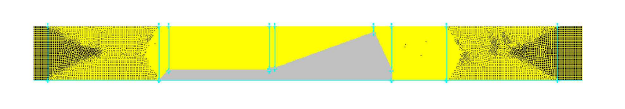

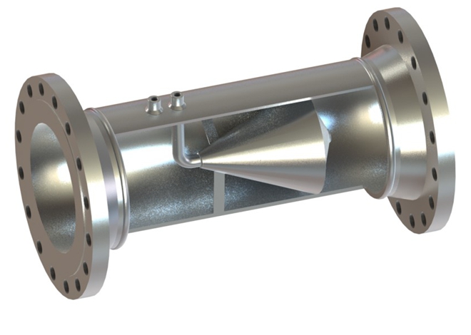

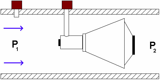

    2d和3d模拟都可以吗?有没有很大的差别?3维模型建模和划分网格工作量都比二维大很多
    情景:
    V锥流量计三维示意图:
    二维示意图:

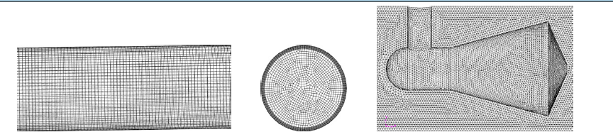

    查看文献中,有人使用了二维模型(不考虑悬臂的影响),考虑对称性:
    有人使用了三维模型

    @simthere 你好
    我觉得不考虑悬臂采用楔形网格最简单。这种网格设置好边界条件可以强制对称流场。

    思考了一下,采用了三维模拟(毕业论文内容,显得更有难度。。)
    虽然只用到了一个模型-湍流模型,但是模拟过程中还是遇到了一些问题

    在 中回复了 simthere 最后由 编辑
    @simthere 可以看看流量计压降信号转流量信号公式怎么算的,如果不修正悬臂压降的影响,用二维算是最经济的。如果里面有对悬臂压降的修正,那用二维是不合适的。说到底就是这个悬臂的压降能不能被忽略,如果不能,必须用三维
