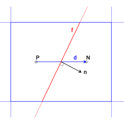

    这里会返回一个vector。snGrad()计算的是垂直于壁面表面的gradient,就是说这里如果壁面是弯曲的,他会把角度计算进去,如图。然后计算返回的三个分量应该是速度在X,Y, Z方向的分速度的各自的梯度。
    0_1537495505551_1aebcaf3-eeae-4d88-8d08-702d37f01f27-image.png https://www.openfoam.com/documentation/cpp-guide/html/schemes-sngrad-schematic.png
