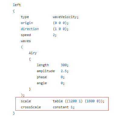

    请教一下各位大牛、前辈,OpenFOAM自带的波浪入口条件,其中scale 和crossScale这两行什么意思,有人能说一下吗?

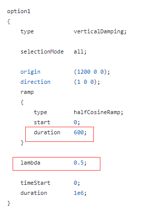

    还有设置verticalDamping的相关参数中 duration和lambda分别指的是什么

    @tower
    源码 上有详细的说明:
    Property Description Req'd? Default
    scale scale factor along the mean flow direction no None
    crossScale scale factor across the mean flow direction no None
    我没有用过这个边界条件, 从文字上看这两个参数是两个放大系数,一个是沿流向的主方向,一个是沿垂直于主方向上的方向。
    scale table ((100 1) (200 0)); 中的 table 是: inline table
    表示物理量随时间变化。 100秒 的时候 这个系数是1, 200秒的时候变成0, 中间的话,我猜是线性插值。
    对于 verticalDamping:
    \begin{equation}
    \frac{d (m u_z)}{d t} = - \lambda m u_z ,
    u_z = u_{z0} e^{- \lambda t},
    \end{equation}
    其中 $\lambda$ 就是上式中的阻尼系数。源码解释得更为详细。
