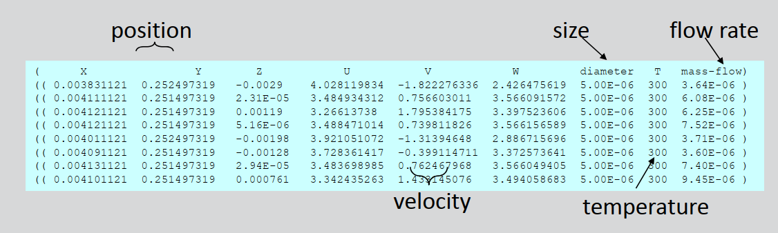

    这个图片可能会帮到你。这个图片是硫酸亚铜大哥发给我的,是他的原创。当时问的问题是DPM颗粒位置如何随机分布,包括一些物性定义,希望能给你一些思路,祝你成功。

    楼上发的是标准的file导入文件,但是如何做这个文件呢?不能一个个手写吧:143:

    @Wan 可以写代码随机生成哇我记得

    需要写一个file文件,可以自定义颗粒物的状态。关于file文件怎么写,可以参照fluent帮助文件
