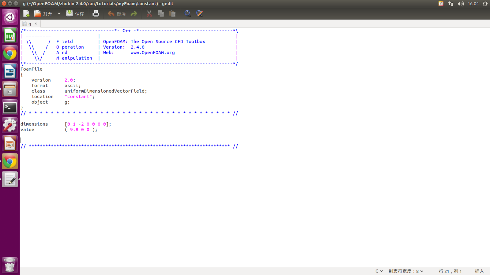

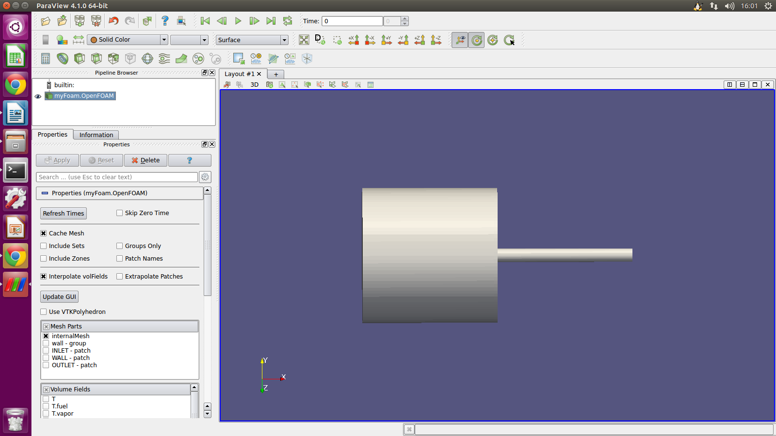

    mark
    写于 最后由 mark 编辑
    0_1461917261891_2016-04-29 16:01:08屏幕截图.png 0_1461917268338_2016-04-29 16:04:50屏幕截图.png
     从X轴进去,g这样设置对吧?
    在 中回复了 mark 最后由 编辑
    @mark 如果你的g是x轴方向,并且从上向下,应该为(-9.8 0 0) :cheeky:
    CFD中国标准用户测试帐号
    目前由徐笑笑登录
  • M 离线
    M 离线
    mark
    向x轴正方向运动,看来我设置对了:sunglasses: thanks
