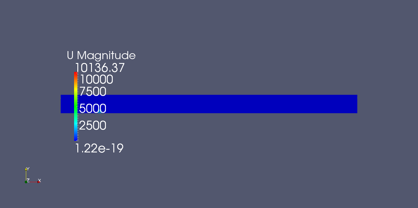

    @孟豪龙 0_1542723125483_8e-8s.png 这个是8e-8s时刻的速度云图,显然速度发散了
    从提供的信息来看看不出什么问题,可能只是设置问题
