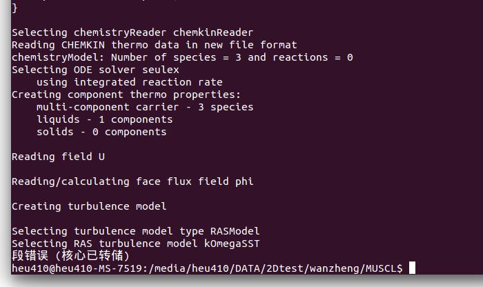

    xuebao1989
    @李东岳 您好,我的程序运行报错如图!文本中为我的离散格式,麻烦您帮我看下,十分感谢
    0_1461053605687_离散格式.txt
    在 中回复了 xuebao1989 最后由 编辑
    @xuebao1989
    gradSchemes
        default         Gauss MUSCL phi corrected;//Gauss linear ;
    这一项改为其他的就可以运行?
    X 1 条回复 最后回复
  • X 离线
    X 离线
    xuebao1989
    @李东岳 这一项和interpolationSchemes改为linear就可以运行,用MUSCL和venLeer就不可以
