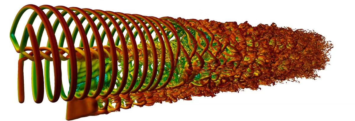

    请问大家,这种尾涡结构是怎么画出的呢?输出的是什么物理量?谢谢
    Normalised enstrophy. See: https://www.sciencedirect.com/science/article/pii/S0960148118314034

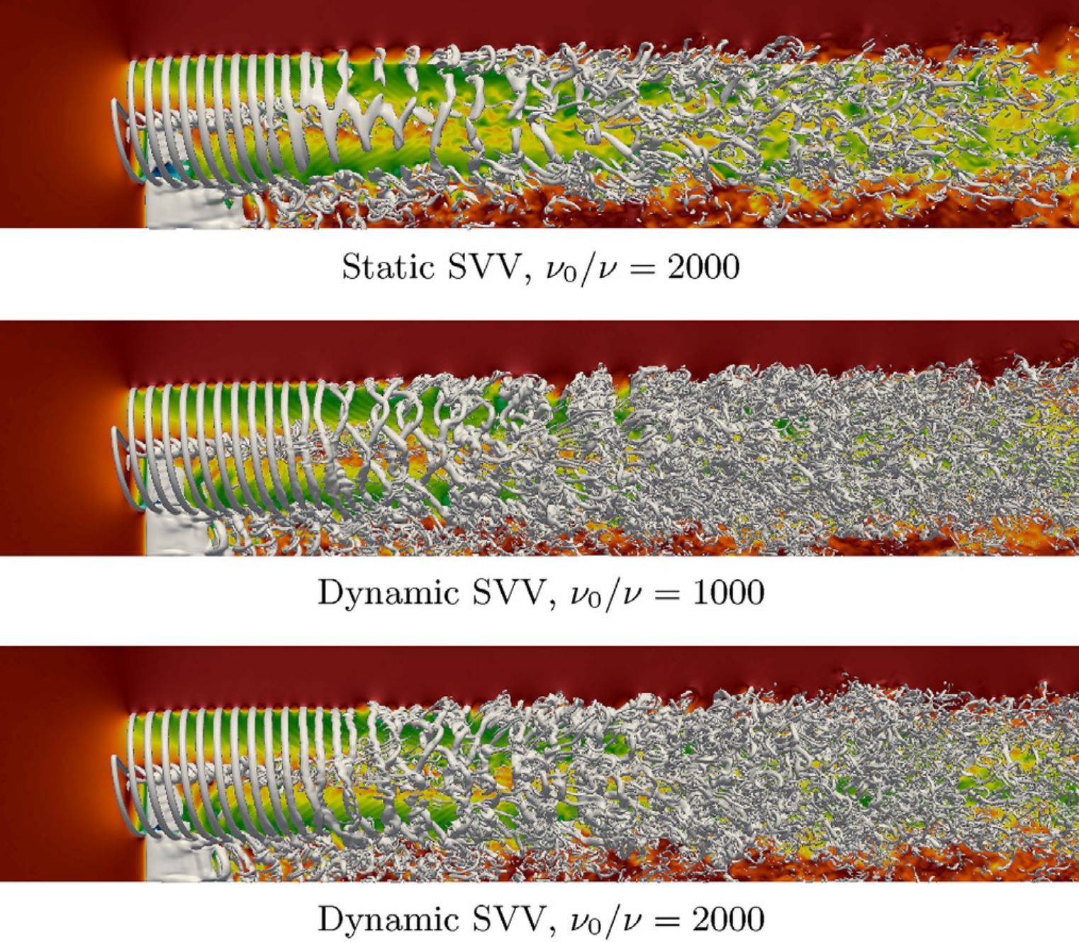

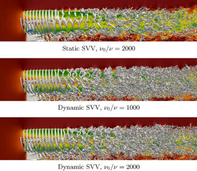

    @李东岳 李老师好,看了好几遍也没理解这个不是涡量等值面嘛,为啥论文里面说是熵呢:135:
    在 中回复了 快乐的山炮 最后由 编辑
    @快乐的山炮 应该是按照等值面画的涡量,然后显示的是SVV
