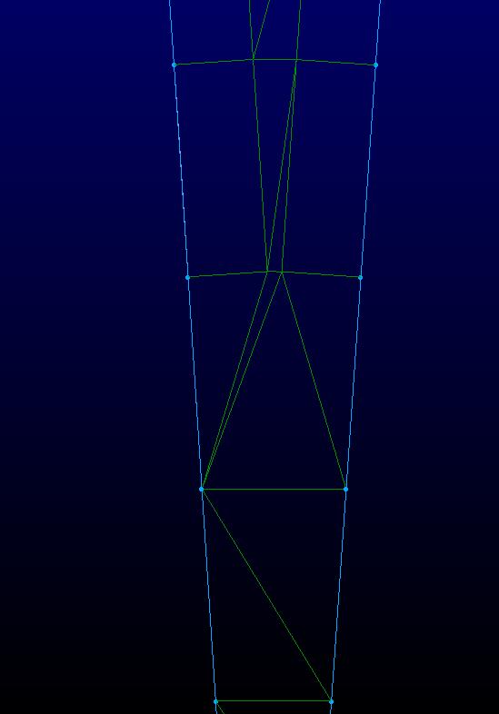

    如图, 在pointwise中生成网格,几何中有几个楔形结构, 生成边界层以后干涉处会出现质量非常差的网格,有没有办法将图中所示的两个挨的非常近的网格节点合并?

    应该是不能直接编辑的,不过可以先把这个domain删了,把那两个点用connector连起来,分成两个domain。

    @xiaofei6538567 谢谢,确实没有找到办法直接编辑,最后非常窄的地方都单独分出来不加边界层了
