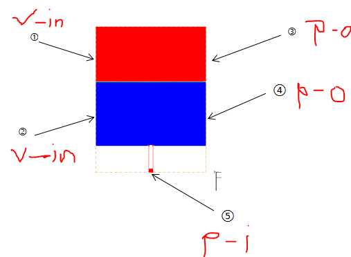

    我在模拟一个有水汽界面的环境,蓝色是水,红色是气,下面是一个弹体随时间上升。边界条件如图所示:CFD上传.PNG ,其中序号1,2为速度进口,速度为1.8m/s(想让水域有从左往右1.8m/s的流速),3,4为压力出口气体部分为101325,下面液体部分为101325+phog*h,5为压力入口压力为当地水深时的静压。在计算的过程中,发现液面会随着弹体上升而上升,上升速度没有弹体快。请问如何让液面保持在静止?

    补充一点,残差曲线continuity很高,气体只能设置成不可压缩气体。
    发生类似水跃的现象不是很正常么?为什么要保持静止呢?

    @东岳 是呀,想模拟一个静水面,如何才能让他静止不动?(不让下方压力入口顶着进入)
