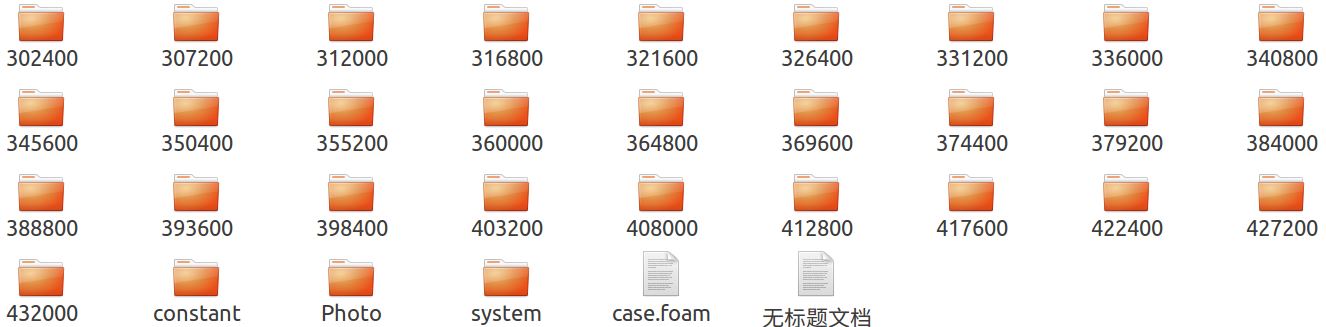

    把最开始计算的5个时间步log贴出来看看?

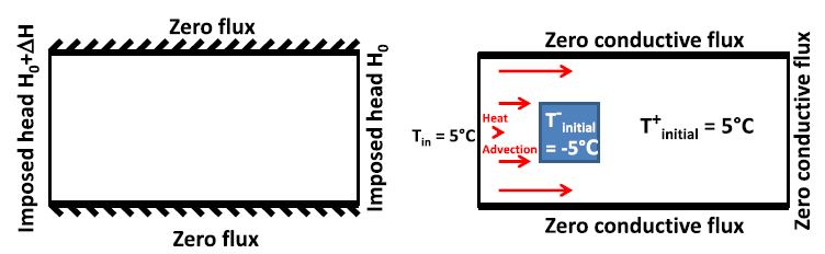

    (2)还想请教下,算例边界条件设置的问题,左图是压力,右图是温度。
    左图压力上下边界条件均为zero flux,右侧问题上下右边界条件为zero conductive flux。对于zero flux和zero conductive flux,边界条件是不是应设置为symmetryPlane,还是zeroGradient。我计算出的结果差别很大,不知道问题出在哪里,所以想确定下是不是我边界条件设置的不对。
