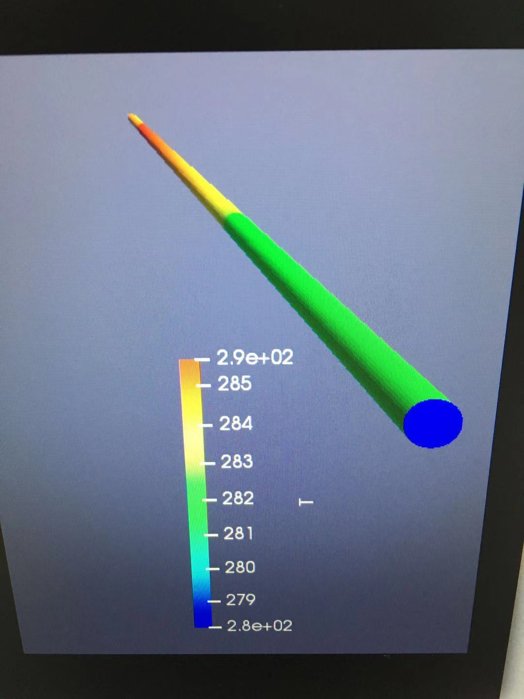

    我正在用查表法模拟一个竖直圆管的对流换热,各物性是随着温度而变的。
    算完case后,我发现了一个奇怪的现象:
    内部场设为uniform 298.15K;图中蓝色面是入口,设为fixedvalue 298.15K; 绿色段是绝热壁面,初始温度设在298.15K,热流密度为0,算出结果的温度大概在302K; 黄色段是恒定热流密度的加热段;
    按理说入口段的壁面没有加热,温度应该跟入口一样吧?但是却上升了四度左右??
    不知道什么原因,还望指点,谢谢。

    请问您绝热壁面的类型,设置的是哪个啊
    Calf.Z-DNS
    externalWallHeatFluxTemperature,将q设为0.
    不过我用这个BC加恒定热流密度,后处理用wallheatflux计算,发现有个min/max区间,integral的值比应该注入的能量少0.3W(48.8W VS 48.5W),不知道这是否正常。
