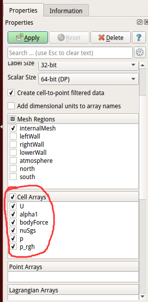

    不知道各位前辈有没有遇到过一种情况,就是在还没有进行计算的算例中(也就是只有0、constant、system文件夹。已经完成blockMesh和setFields等)打开ParaView查看初始条件,没办法加载出初始场的信息。
    举个例子,在正常情况下,打开算例Apply的时候是这样的,我们可以在Cell Arrays中选择需要加载的场,

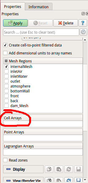

    但是在某些算例中,Apply的时候是这样的
    在Cell Arrays中并未显示任何可以加载的场。
    不知道为什么会出现这种问题?
    我目前找到的一个歪门邪道的解决办法是把0文件夹改名为1,然后再打开ParaVIew查看,查看完了把名字再改回0。

    有个skip zero time的选项取消掉应该可以看到0时刻的场。

    我也遇到了相同的情况,我的原因是初场定义的时候用到了这行命令:
    #includeEtc "caseDicts/setConstraintTypes"
    将边界设置设置成不同的组,统一设置,很方便,但是后处理的时候初场不能读出。
    这个问题不光会在paraFoam中出问题,用tecplot读数据依然会出问题。

    @宝丁 我也是将边界设置成了不同的组!应该就是这个问题。多谢多谢~~~:chitang:

    @netbuger 哇!确实是这样的!我把这个选项取消掉就能够看得到了!谢谢前辈指点~~:xiezuoye:
