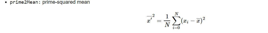

    最近使用LES turbulence Model 计算扰流问题,在后处理部分,需要分析<u'u'>(<>为平均值,' 为脉动量)。
    Openfoam 自带averge field 可以计算这个相,称为UprimeMean, 请问大家该软件是如何计算这个值的。
    目前是两种结论: 1,<u'u'>=<u'u'>=<(u-<u>)(u-<u>)>; 2, <u'u'>=<u^2>-<u>^2
    第二种方法是收敛速度比较快的方法,也是统计比较合理的值,但是不清楚在Openfoam里面是怎么处理的。

    问题已经解决,找到了源代码的解释如下:
