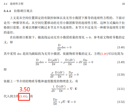

    #41
    @李东岳 东岳老师 我在学习过程中跟着公式推导 发现3.4.4条中的最后一步应该是将方程(3.51)带入到方程(3.50),是笔误吧?

    @tong 非常感谢老铁!已更新。老铁留个地址,给你有几个CFD记事本 :140: http://dyfluid.com/profs.html
