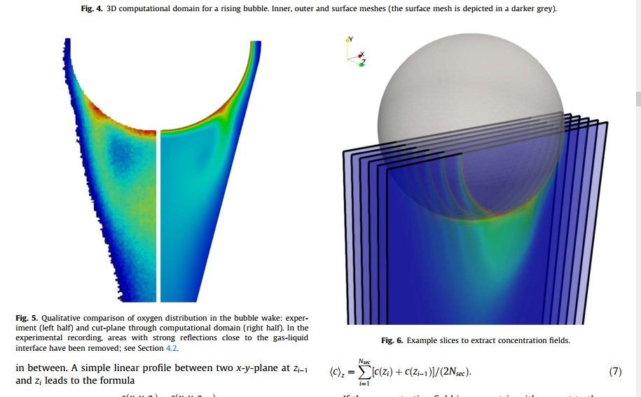

    ![E0T_WI(WTELEOLL`P]N5~16.png](/assets/uploads/files/1552573751087-e0t_wi-wteleoll-96-p-n5-16.png)
    类似于图片这样,原文是用openform 模拟了 单气泡上升时的质量传递,图片为气泡上升时的氧气浓度场,想问一下,fluent能模拟出气液传质,并画出类似的质量分布云图吗?

    ![E0T_WI(WTELEOLL`P]N5~16.png](/assets/uploads/files/1552573840004-e0t_wi-wteleoll-96-p-n5-16.png)

    这个图我好像在论文里面见过
    fluent 也可以做

    这个里面有个问题很关键,就是氧气质量传输的相关速度。我没有看到论文,所以不知道。
    在fluent 中一般可以用混合物模型模拟,默认的混合物模型不包括质量传递,需要用udf自行定义。
    具体模拟过程,你先试试模拟一个气泡的上升过程,模拟里面的气体和液体的质量和能量交换的过程。至于氧气的,可能需要把气泡里面的材料重新定义。我没有看论文,不知道他是怎么做的。

    @ibelief 老师 可以用组分运输模型做单气泡传质吗? Fluent 里面的 species transport, 液液传质和气气传质 可以使用,不知道气液两相能否使用?
    谢谢老师!

    @纵浪大化 核心是两相界面怎么处理...
    我觉得够呛,你可以看看组分输运模型的基本假设
