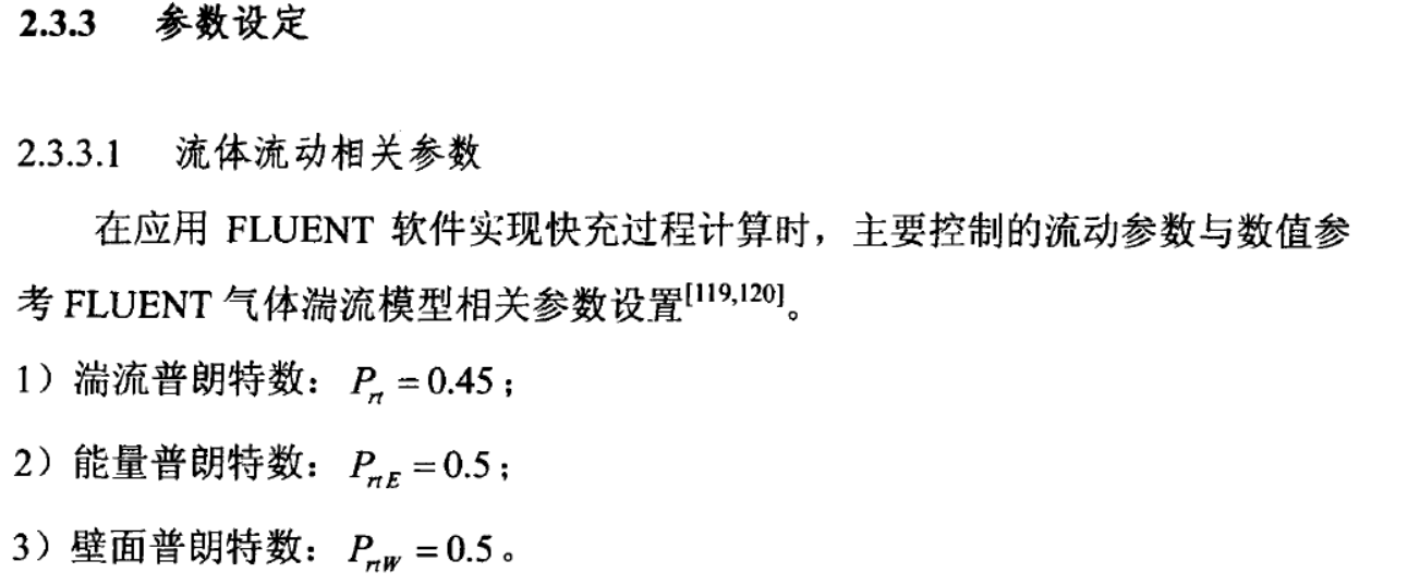

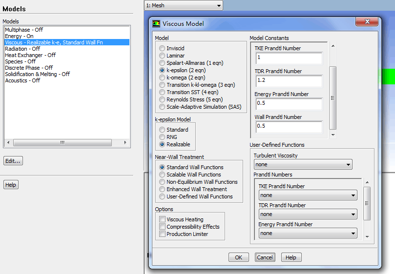

    1 那你就把model constants 中的相关的数改一下。。。

    @ibelief 您好,我的问题就是假如我按文章截图所说取湍流普朗特数为0.45,是不是在model constrants 中把TKE 普朗特数,TDR普朗特数分别由默认的1,1.2改成0.45和0.45?(假设我用Realizable k-e模型)

    @ibelief 我一直在怀疑该文章中关于湍流普朗特数,能量普朗特数和壁面普朗特数的理解是否有误?您可以说说您关于湍流普朗特数的理解吗?

    @ibelief 他引用的文献一个是fluent中文帮助手册,一个是会议(查不到),然后中文帮助手册里,只说了k方程和e方程的湍流普朗特数,也就是这里面的TKE和TDR,但是这两个数貌似是给定的,一般不会修改,所以我就很纳闷,觉得这文章里关于湍流普朗特数的表述有问题。
