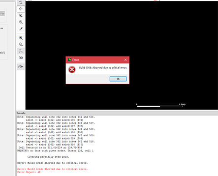

    利用icem划分一个二维网格时,一条边两侧出现网格数目不同的情况,如图二所示。按平时的方法划分完成后,导入fluent报错如图一。请问大家这个怎么处理?!002.PNG 001.PNG

    说实话,你截的这张图根本看不到包的是什么错误呀?

    @两月三年 谢谢你关注。请问这周一条边两侧节点数目不同时有处理办法吗?你一般怎么处理呀

    你可以看看这个视频,应该是需要分开画。
    优酷:interface相关操作

    @huadian001 在 icem 二维网格剖分分界面节点数目不一致怎么处理 中说:
    理论上,可以在cfd求解器里面用interface边界条件,不清楚fluent里面怎么处理
