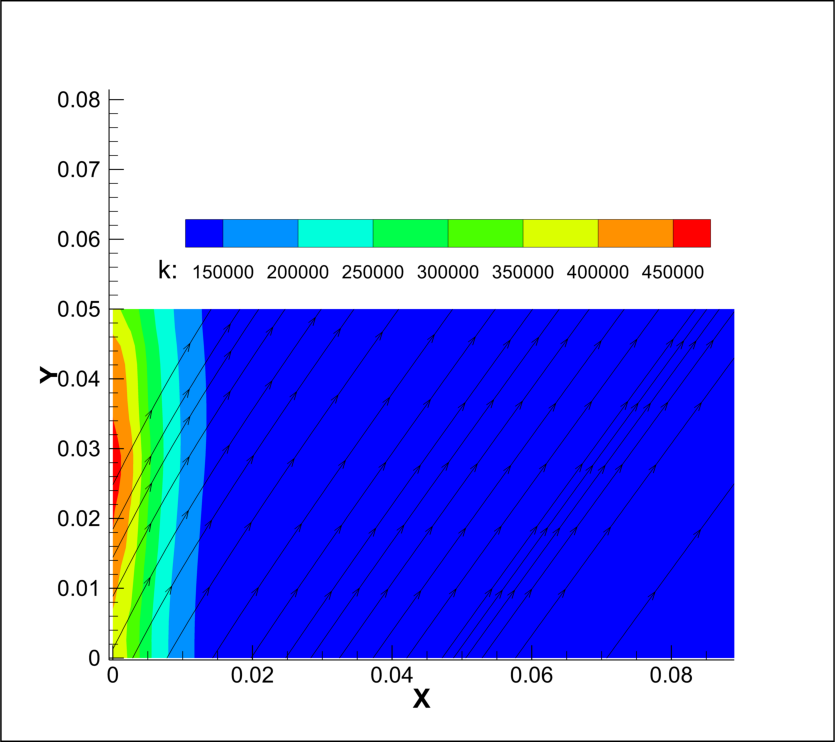

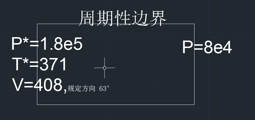

    如图所示,该计算的本意是让进口产生大小为408m/s,方向为63°的气流,因为这是为内流计算做准备,所以规定了出口静压以及进口总压总温和速度方向,并未给出速度的大小,具体可参考设置文件。其计算的原文件如下:325_3.zip
    计算的几何为一个0.050.1的长方形,网格量为2080.

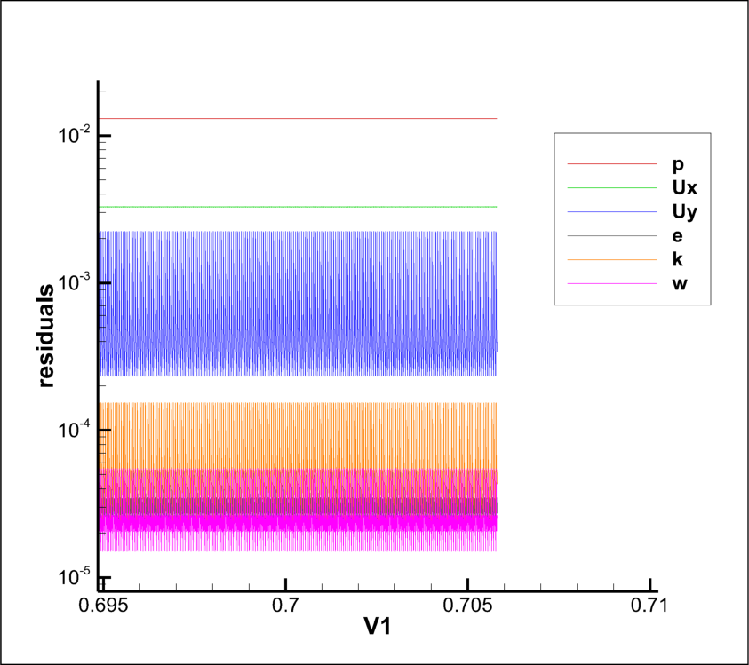

    计算是可以收敛的,但是残差非常非常的高,这里给出了最后一段计算时间步的残差情况。压力项的残差是1e-2这个量级,观察计算文件发现,进口的k和ω的值异常的高,根据湍动能计算脉动速度发现脉动速度甚至超过了主流速度。这是什么情况引起的呢?
