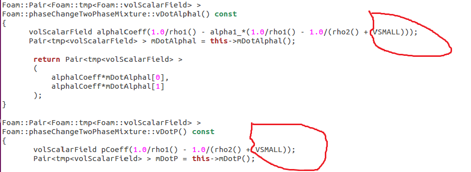

    volScalarField alphalCoeff(1.0/rho1() - alpha1_*(1.0/rho1() - 1.0/rho2()));
    rho1() 不为0 rho2()为0  密度2由于空化产生, 怎样用VSMALL方法解决这种问题呢?
    WayneW 1 条回复 最后回复
  • WayneW 离线
    WayneW 离线
    Wayne
    在 中回复了 mark 最后由 编辑
    @mark 1/(分母+VSMALL)
    主要做AI,懂一点CFD
    M 1 条回复 最后回复
  • M 离线
    M 离线
    mark
    在 中回复了 Wayne 最后由 mark 编辑
    @Wayne @李东岳

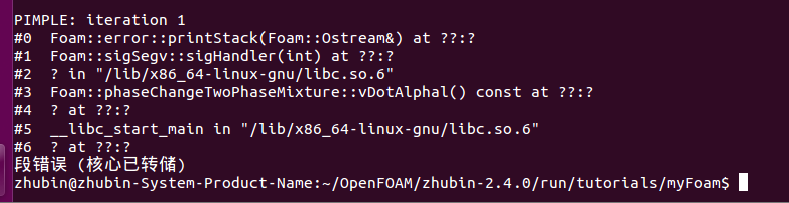

    0_1461243195636_QQ截图20160421205531.png 这样做运行还出错是什么原因呢?缺别的代码?
  • M 离线
    M 离线
    mark
  • WayneW 离线
    WayneW 离线
    Wayne
    sigSegv错误,和之前报错不一样,是访问了未定义的内存。
