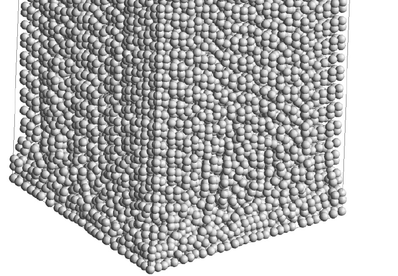

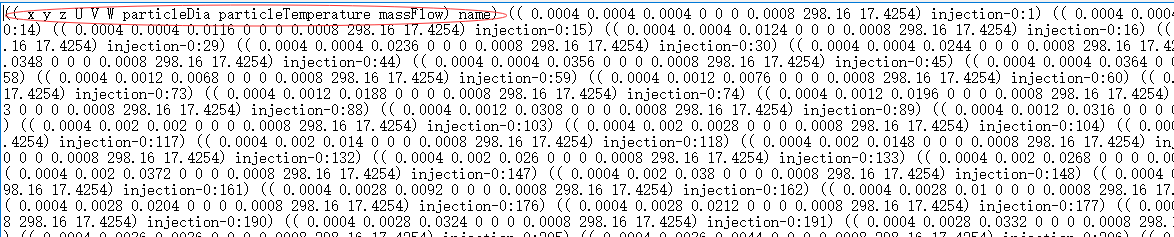

    第一 你的init的用法不对 因为你获取的指针是Injection* 所以现在他还没有指向到Particle指针里面 Injection里面调用Particle*的方式是 loop(p,I->p) 注意如果是瞬态的话 是loop(p,I->p_init);
    第二 有更简单的方式 注意Init的执行时间是比较间接的 你未必真正能够完全做对
    更直接的方式是直接编写一个inj文件来描述颗粒的位置信息
    见下图的示例
    最后的31500颗粒的堆积结果见图
    希望有帮助 这些都是很基础的DPM UDF开发的内容

    @l-j刘侃 谢谢刘侃老师,学生还有个问题,inj文件中如果只定义了一个原子的位置和速度,那么那个massflow就是这一个原子的质量吗?请老师赐教:xinxin:

    @顾合 massflow 乘以投放颗粒的时间 才是真正的质量 当然如果你在时间内部只投放一次 这是等价的
    注意 投放颗粒有按照颗粒时间步和流体更新时间步投放的选择 最终按照实际投入的时间间隔来计算

    @l-j刘侃 这是 injection里的 file类型喷嘴吧,几年前用fluent玩过。不过你这个应该用写字板打开,格式会好看点。
