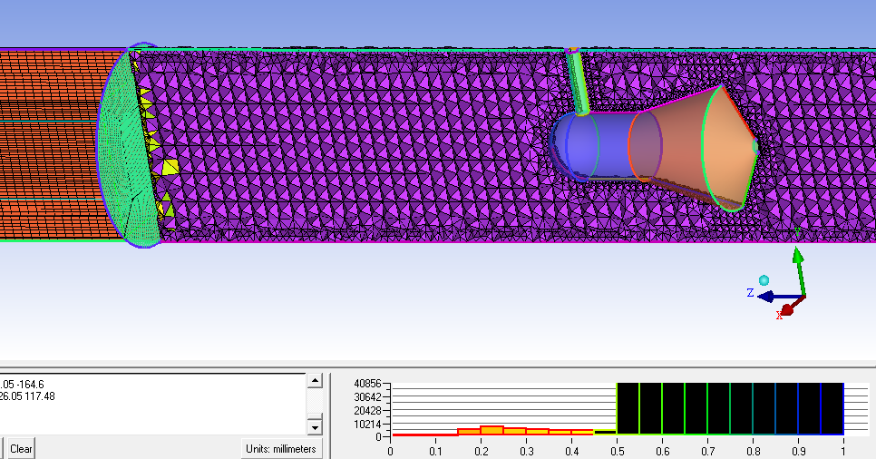

    混合网格在交界面处的网格质量很差,有什么好的方法提高其质量么?
    在 中回复了 simthere 最后由 编辑
    @simthere 发个图看看?:boy:

    simthere
    在 中回复了 李东岳 最后由 simthere 编辑
    @李东岳

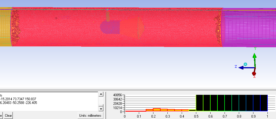

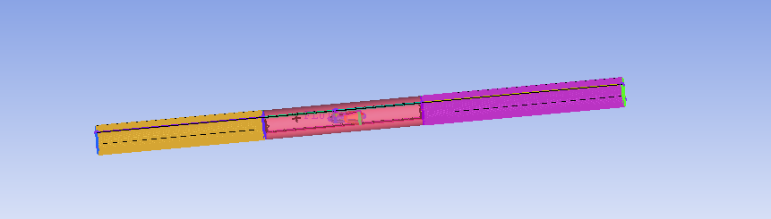

    大体结构
    混合网格
    剖视图
    交界面
    注:混合网格计算出来的结果还没有全用非结构网格好,continuity残差10-2徘徊,非结构可以达到10-4
    @simthere 从倒数第二个图来看,质量0.25以下的网格太多了。不知道你的总网格数多少。看样子不低。只要涉及到四面体网格,质量很难上0.3、0.4以上。
    从最后一个图来看,建议做全部六面体。
    如果不能做,管道的俩个切面不用节点对应。直接设置交界面。看能不能全部网格单元质量上0.3.
    @simthere 这个非结构网格可以在结构网格上生成吧,不需要强制合并节点,感觉这样会好点,强制合并出来的太差了
