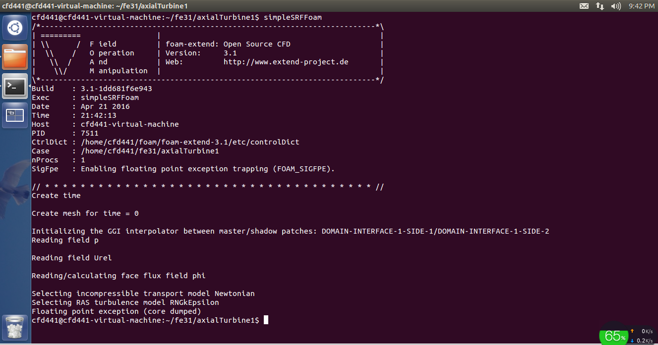

    4.在运行算例的时候老是出现如下的错误(Floating point exception (core dumped)
    Floating point exception (core dumped)这个错误太常见,计算的时候好多都是这种错误。不好说为什么。:boy_tone3:
