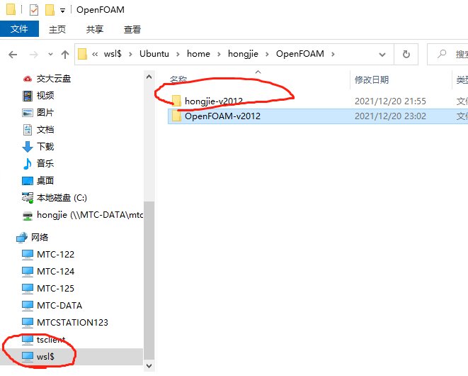

    @李东岳 老师,我看了一下我的z盘是网络驱动器,所以读取相比固态硬盘会慢很多~也就是说如果我直接放在Ubuntu根目录下运行算例的话,用时相对会少~

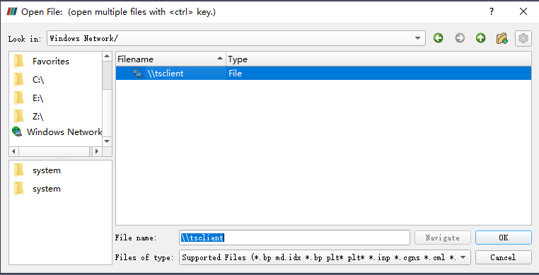

    但是就有另外的问题:在根目录下运行时,对电脑内存是否有要求(实际占用的是哪里的内存?);后期后处理时,安装的win版本的paraview,好像打开不到wsl下~
