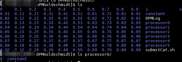

    我在学校集群上算东西,有些算例是直接在主文件夹里面输出每个时间点的数据,有的是在processor*/文件夹里面输出的。大家知道这个设置的点是在哪儿么?

    补充一下,前者是processor文件夹里面没有各个时间点的数据,而process文件夹里面没有时间点的数据,如下图
    是不是reconstruct之后的数据?然后把proce删了,又decomp一下?

    没有没有,这个是运行的时候就开始出现各个时间点的数据的,每个保存的时间点他都自动保存在主目录了。我就觉得很奇怪,但是又觉得这是个很好的方式。有一次似乎看过输出格式有写这样子,但是后面找不到了,所以想来问问
