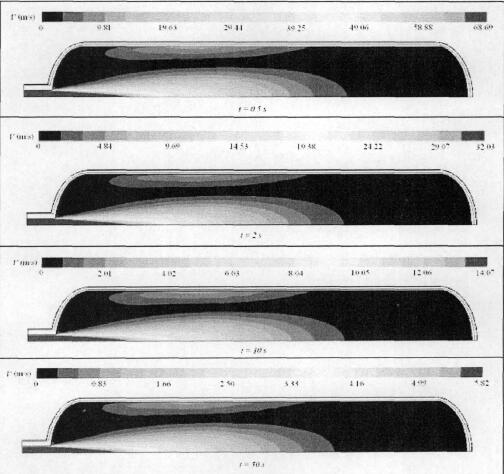

    请问怎么能做成这样的云图排列?

    首先,这个云图排列不是特别好。 你要把多个云图画一起,最好共用一个colorbar,其次,他这个就是几个图放在了表格里。 请参考。

    @纵浪大化 请问您说的colorbar是什么软件里操作的?

    @文刀先生666 tecplot matlab 都可以啊 或者anasys自带的 CFD post。 我个人比较喜欢用matlab.....
