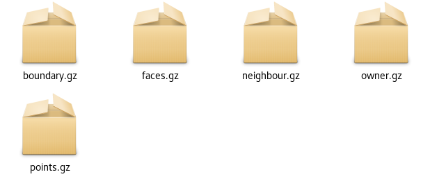

    错误出现在读取网格的时候,具体的网格形式是如下的.gz格式,我有用gzip -d *.gz把它们都解压,然后将controlDict中的writeformat改为了binary,但是结果还是出现上面的问题。:zoule: :zoule:

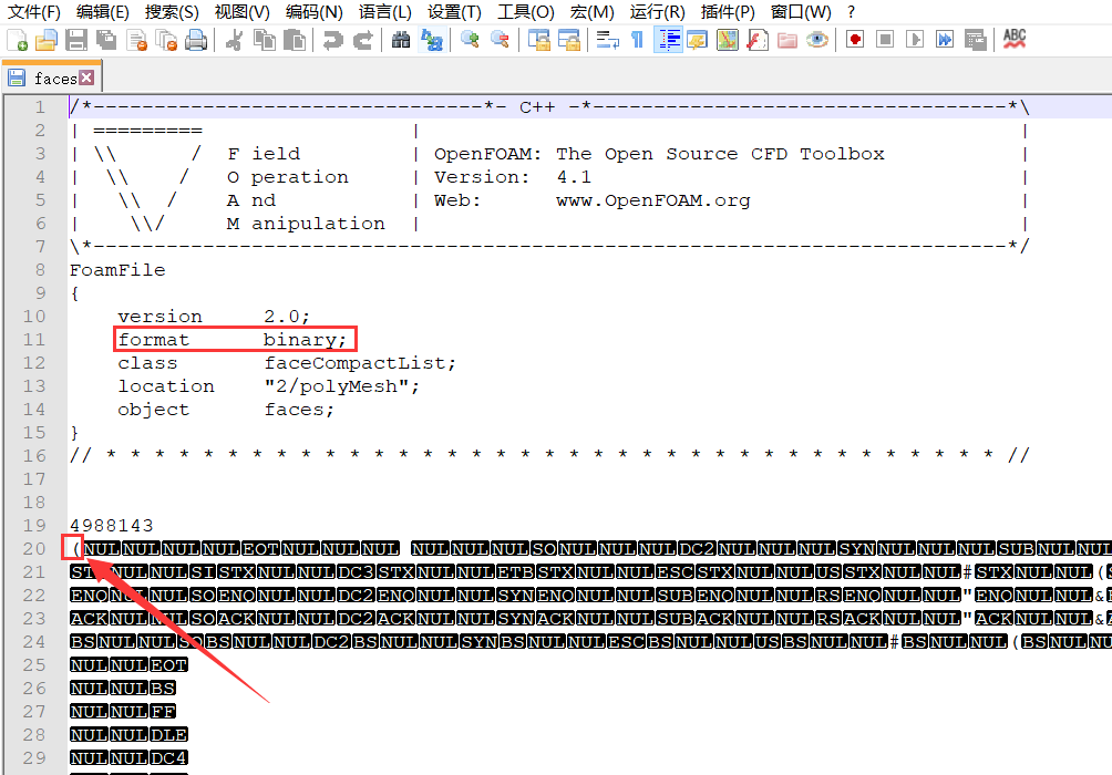

    我用notepad打开解压后的faces,发现就是从第20行的第一个“(”就开始报错了。
