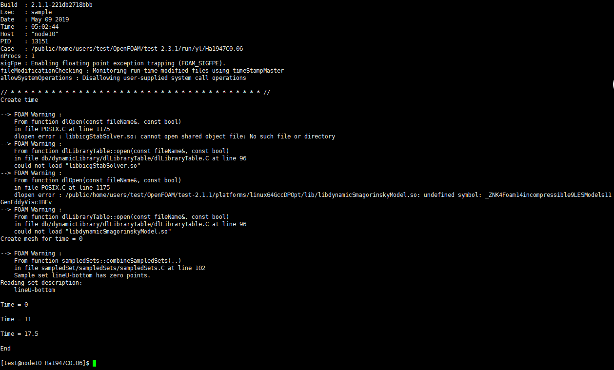

    问题是:在多域算例中,我编辑好sampleDict放入system后,然后运行“sample”,OF没有报错但是算例里面却没有生成存放数据的postProcessing文件夹。
    PS:我的算例里面分为了固体域和流体域。我的目的是提取流体域中的速度数据。(单域情况下sample是成功的,但是多域提取就总是碰到如上所述的问题。)

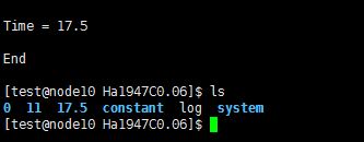

    sample的运行结果如下:

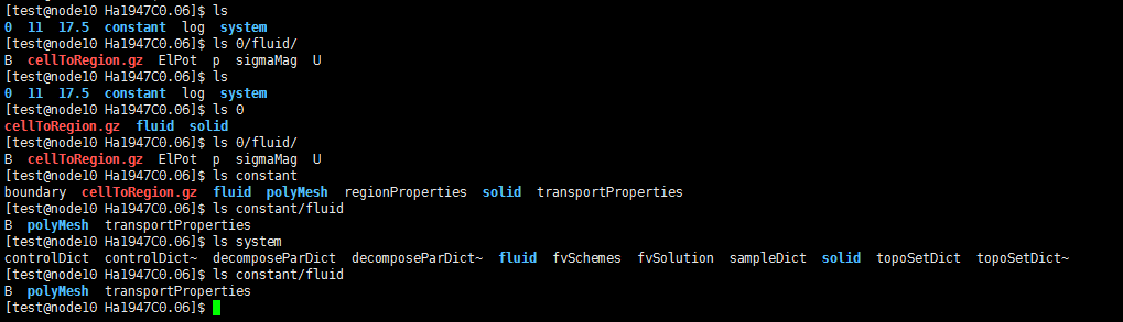

    运行sample后算例内容图如下:
    可以看到,算例中没有生成任何存放提取数据的文件夹。
    下是我的sampleDict的代码:

    我的多域算例的结构如下:
